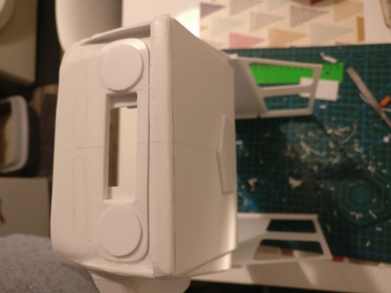

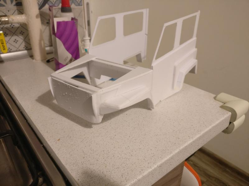

Времени особо не было, но вот чуть-чуть позанимался своей задумкой. Забегая вперед, предвкушая возможные вопросы скажу, что я не в курсе, что у меня получится, я делаю детали без каких-то картинок и тд. Импровизация, сажусь и прям по месту прикидываю как сделать ту или иную деталь (фары, крылья и тд).
Скрывать не буду, вдохновение я отчасти беру у Toyota FJ 40, особенно думаю это видно по морде)
В общем, вот, что получается.
Так же хотел показать (те фото, где крылья) как я пытаюсь заделывать швы и те месте где щели. Выше мне хороший человек посоветовал стругать пластик и с клеем заделывать щели. За мою ему благодарность, я получил предупреждение от администрации, нарушил правила цитирования. Но еще раз скажу ему СПАСИБО!)) Делал я немного по-другому. В щель насыпал соду, а потом капал суперклея, клей растекался прям по шву и получилось очень прочное заполнение. Шкурить пока не пробовал, но вроде как можно.
В общем, мужики, спасибо Вам за форум, спасибо за то, что Вы такие отзывчивые! Без этого форума, я бы и не подумал, что-то такое делать.
p.s. Я в курсе, что МОЁ чудище не фонтан какое качественное и пропорциональное… но мне нравится!)

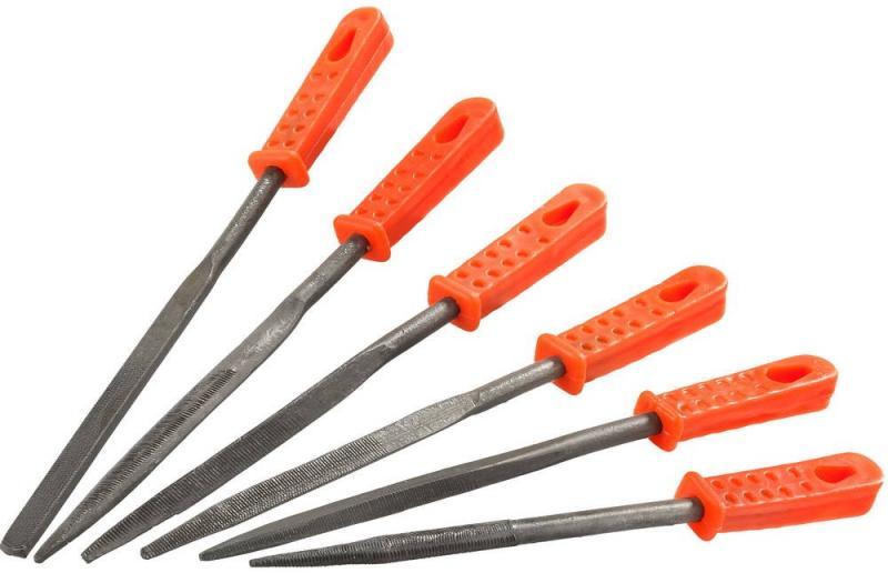

а помогли нам в этом, вот эти товарищи
Единственное (хоть пока я сильно и не старался, но никак не выходит вывести прям в 0, чтобы совсем гладко гладко было. Но думаю это уже наждачкой надо делать 800+…
