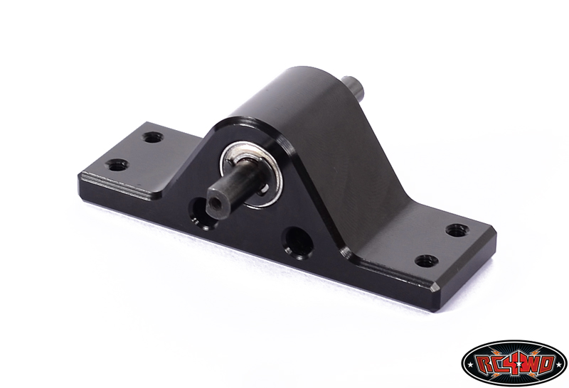

Подвесной подшипник для грузовиков
…rc4wd.com/T2-Disruptor-Black-Semi-Truck-Transfer-…
