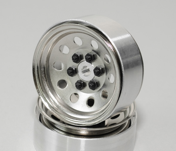

всем добрый вечер! подскажите, пожалуйста, кто-нибудь, как сажать на аксиал рц4вд’шные диски? может, надо что-нибудь резать/пилить? а то вот у меня одеты диски, они надеваются на гаечку, находящуюся на конце шруса/полуоси. выходит, если прикручивать диски от рц4вд, они будут выступать на 2-3мм… да и держаться, выходит, плохо будут. что с этим делаете вы?

вы машинку-то хоть раз разбирали? гайки(хексы) с полуоси надо снять и диски рц4вд ставить без хексов, но с пальцем, который передавал вращение на с полуоси на гайку.

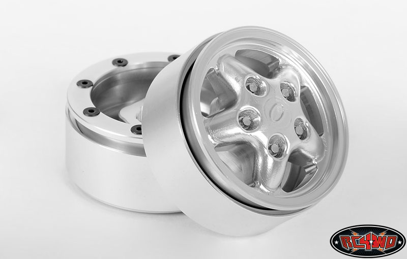

rc4wd обратила внимание на советскую тему:
