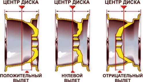

у 4вдшников с описаниями беда полнейшая, путем долгого изучения цифр, разглядывания картиной и измерения имеющихся дисков пришел к выводу что меряют они от внутренней грани диска(та что ближе к ореху) до привалочной плоскости(хекст/шпилька), получается что если цифра написанная у них больше 1/2 ширины самого диска, то диски заужают колею, если цифра меньше, то соответственно колея будет шире
так можно ли как-нибудь высчитать насколько допустим вот эти диски уменьшат колею относительно ширины мостов?
не сходится с этой картинкой. положительный вылет больше половины ширины диска
