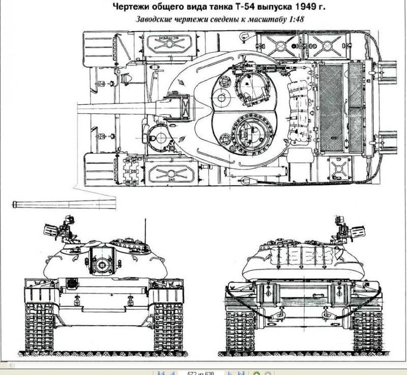

Павел, на что вам чертежи?
И хотя бы то, что в вашей теме пост №2
Не уверен что стоит говорить - но если есть шанс - я бы сделал корпус из стеклотекстолита - он ровный и хорошо пилится лобзиком. Собрать его на винты через тонкий Алюминиевый швеллер (его же использовать, как двойную опору осей балансиров)
Если хотите следовать масштабу - на мой взгляд, то надо переделать вообще всё и башню тоже.
С линейкой облизать все чертежи - чтобы пропорции вышли правильными:
Башня в диаметре чуть шире корпуса, и по высоте чуть ниже корпуса.
Что до длины ствола, то в пэинте соединить разрезанный ствол на этом чертеже
rcopen.com/files/4f8168f19970730077b3060e
и распечатав его вычислить длину (опять при помощи линейки)
Тов. Shephard вам сказал
Shephard:
то начинал бы с ходовой части (корпуса, со всеми отверстиями), а именно установкой редукторов, силовых агрегатов и подвески
из этого следует что вам нужны как минимум редуктора (это Эл. мотор с редуктором вместе) - на этом форуме очень часто обсуждали где их купить.
