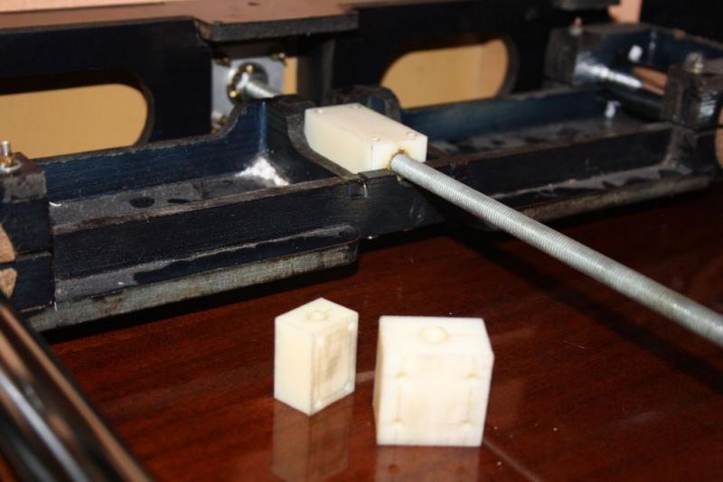

у меня гайки под шпильку строительную но думаю разноцы нет. делал так к подвижной части крепил фанерный упор к нему на блинных винтах такой же упор но не крепил его к подвижной части. гайку навинчивал на шпильку и зажимал между этими двумя деталями, в упорах естественно отверстия для шпильки. зажимал так чтобы гайка могла найти оптимальное положение, потом затягивал.
сам до недавнего времени не держал капролон в руках, но добрые люди помогли. Как мне кажется этот материал очень похож по свойствам на разъемы компютерного блока питания, можете пощупать. Сверлится и обрабатывается вполне нормально.
То есть можно вдоль резьбы в толстых местах гайки просверлить отверстия под болты и нарезав резьбу тупо прикрутить ее к упорам с обеих сторон?
Лучший вариант это конечно ее просверлить и прикрутить на свое место, но из-за того что многое делалось на коленке, лучше иметь возможность регулировки. У меня изначально было другое крепление гаек и оси клинило постоянно ближе к крайним положениям.
