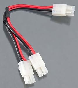

Купил аппу flysky fs i6. Заказал два регулятора. Хочу подключить на один джойстик вперёд. Назад. Влево-вправо. Это реально? Подключение регуляторов идёт как я понял через у-адаптер. Но на одном из вытащить красный провод на питание. Чтобы не сгорел приёмник. Правильно?
нет, настройка в аппе под летающее крыло. используется два канала
да , обязательно.

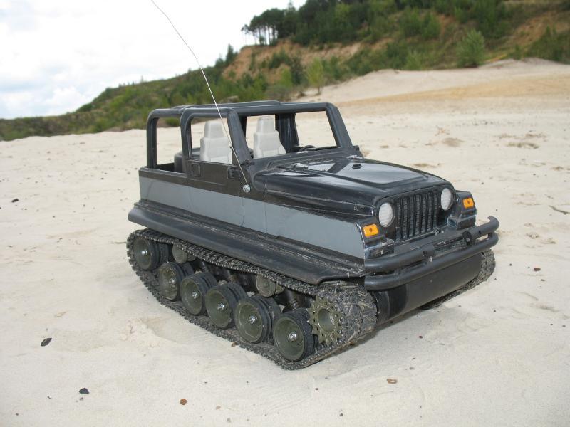

Вот мой АТ-Т 1/16
Управление именно с такой аппаратурой (flysky fs i6) и двумя регуляторами хода.
На проводах от регуляторов до приемника ненужно ничего отсоединять или обрезать. И никаких Y-адаптеров. Все работает прекрасно.
Эта проблема была на старой мегагерцовой аппаратуре (27-35-40 МГц), были помехи на приемник по плюсовому проводу питания.
Повторюсь сейчас на 2,4 ГГц такого нет. Не бойтесь экспериментировать.
Питание на регуляторы через РАЗВЕТВИТЕЛЬ
