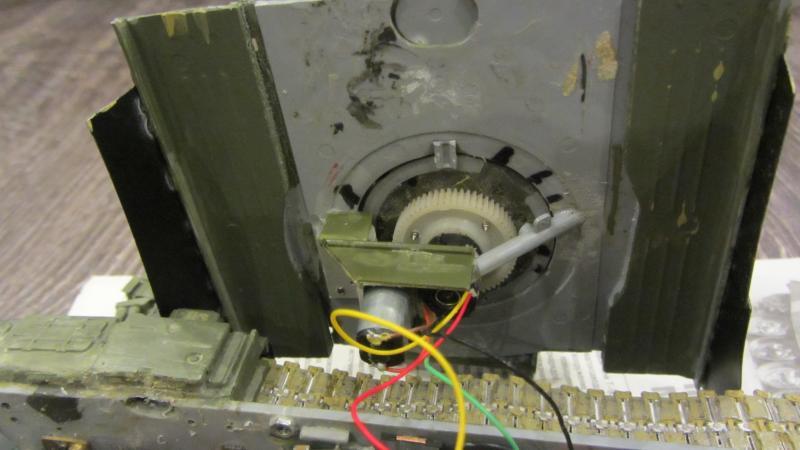

К нижней детали башни подклеил пластиковые пластинки из того же материала что и танк, от какой-то другой модели, в круглое отверстие, чтоб площадка была для крепления шестерни. ВАЖНО ОТЦЕНТРОВАТЬ. подмазал той же эпоксидной фигней. выровнял эту площадку ровно по нижней кромке этого отверстия. Шестерню надо подобрать из пары имеющихся. На картинке примерно видно размер. Соединение Шестерня-башня должно разъемным (держится на саморезах, их видно). Собирается так:
  1. Деталь башни без лишних элементов, чтоб не поломать ничего, приставляется на свое место к верхней части корпуса. Она будет немного с люфтом, подоткните картон или что-то по толщине подходящее, равномерно по кругу. Посадочное место для шестерни должно быть уже готово и шестерня закреплена.
  2. в центр шестерни крепится скользящий контакт www.aliexpress.com/i/32666127189.html на 6 каналов. Не помню точно какой использовал, измерьте доступную высоту в корпусе под башней. я крепил шестерню на тонкую часть этой фигни. подточил немного цилиндр, чтоб не крутился и на холодную сварку. Пучок проводов нужно просунуть в башню. С помощью этого устройства башня может вращаться на 360 и провода не перекрутятся.
  3. Мотор использовал от сервы, коротенький. на него крепится маленькая шестеренка из имеющейся пары. Нужно поставить все это вместе, совместить шестерни, следить за параллельностью осей вращения. И используя какой нибудь набор деталей собрать вместе и скрепить с корпусом. Всю эту конструкцию из говна и палок удобно прихватить на клей слегка, убедиться в правильном размещении и обильно обмазать вот из такой штуки www.google.com/aclk?sa=l&ai=DChcSEwiavajZicbgAhWOw…
  4. должно получиться так. К верхней части корпуса прикреплен мотор с маленькой звездочкой, скользящий контакт, на скользящий контакт (он кстати с подшипником внутри) прикреплена большая звездочка. Вся эта конструкция в корпусе. К большой звездочке будет крепиться башня в заранее подготовленные соединения.
    Надеюсь понятно рассказал, удачи.
