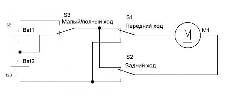

Хотелось бы как нибудь по дешевле. Может совсем что то примитивное, типа реле от от автомобилей, но как то их надо заставить работать от Р/У управления
Кстати, о птичках. Я тут строю танк, у которого скорость как бы и не велика и оказалось, что мотор вполне успешно, без каких нибудь стуков, рывков толкает его с места при подаче питания на прямую, без какого нибудь регулятора. Мотор-редуктор 60 Ватт. По измерениям пропускает через себя 6А при 24 вольтах в тяжелом режиме. На прямом ходу - 2А. Вот я и решил, что достаточно будет управления через автомобильные реле. Заявленный ток через них - 30А. Вроде бы - вполне нормально. Однако контакты спекались через несколько старт-стопов. Пробовал несколько раз. Спалил 4 реле разных производителей! Понял, что автомобильные реле с такими моторами - вариант плохой. Сейчас возвращаюсь к кнопке шурика из видео про танк MARK-I.

…Вот я и решил, что достаточно будет управления через автомобильные реле. Заявленный ток через них - 30А. …контакты спекались через несколько старт-стопов…Спалил 4 реле разных производителей! Понял, что автомобильные реле с такими моторами - вариант плохой…
можно попробовать зашунтировать контакты конденсатором. Емкость точно не скажу, но можно попробовать на стенде открытые контакты и начать с 0,5мкФ, увеличить при необходимости.
Да, наверное, Вы правы. Я тоже подумал о том, что контакты сгорают в момент размыкания. И конденсатором можно облегчить их жизнь. Если не вдаваться в физику, то просто по аналогии с трамблёром автомобиля. Но, боюсь, что проблема в применении механических контактов для пуска-стопа вообще.
