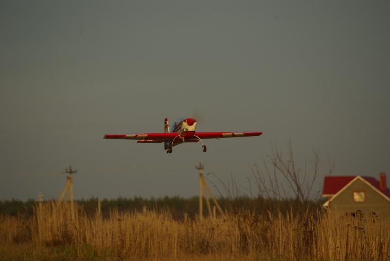

Мне удобнее установить мотор с капотом по инструкции,дабы не портить самику мордашку,а центровку отыграть бортовым аком по возможности.В этой .Экстре пришлось делать площадку под ак в “хвосте”.
А у вас что за Экстра? 330L / 300 или 260 ?
Всем спасибо, прояснили! Будем следовать инструкции.
330L
