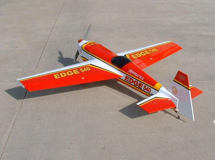

Edge 540 60 Seagulовский, по весу вопрос(+)
Tobish
собственно вот этот http://www.jperkinsdistribution.co.uk/deta…F - Seagull
rcopen.com/files/44859d809970730077078e2a
с 125А Saitoй и всей начинкой и пустым баком вес получился 3300гр, но он просит на нос еще 300гр для центровки (саитко легкая больно))
как лучше поступить? добавить 300? или убрать с хвоста машинки (они дюже тяжелые с мет.ред 3шт по 50гр), что при таком плече может и поправить центровку… установив их под фонарем…
что вообще лучше? догнать вес до рекомендуемого производителем (3800-4000) или сделать легче? для мотора-то пофиг, а вот в теории как? 😃
