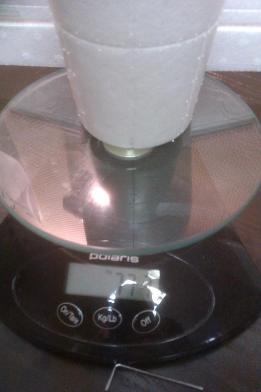

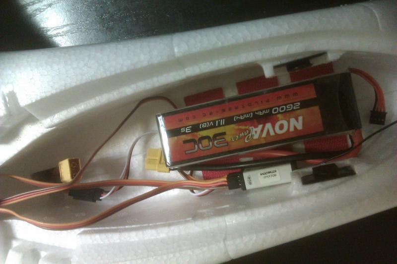

Вес самолета без приемника и батареи вышел 777 грамм.
С батареей 3S 2600 mah 30C и приемником MPX5 получился вес 1006 грамм.
Сегодня-же проверил статическую тягу. Получил на 100% - 730 гр., на 60% - 450 гр. на 50% примерно 380 гр.

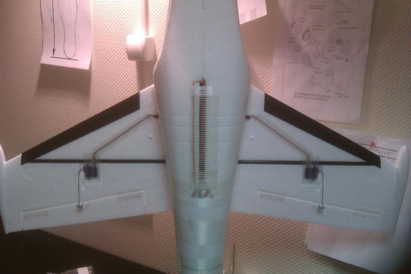

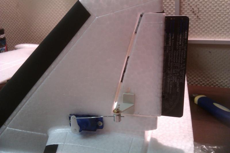

Вот фотка самодельного рудера.
