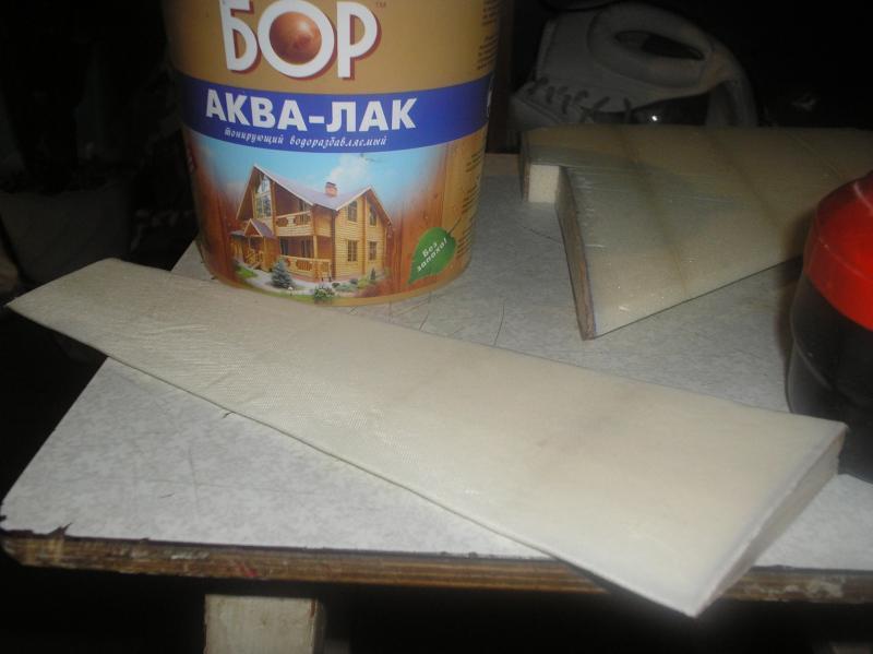

Лак какой? Картинку можно?
Поверхность жёсткая получилась?
ммм
я вот такой лак использую и поверхность не чуть не глянцевая ,может не такой?

ммм
у меня как то так пока кили стеклом обтянул на акволак в один слой пока меня устроело всё!!!
