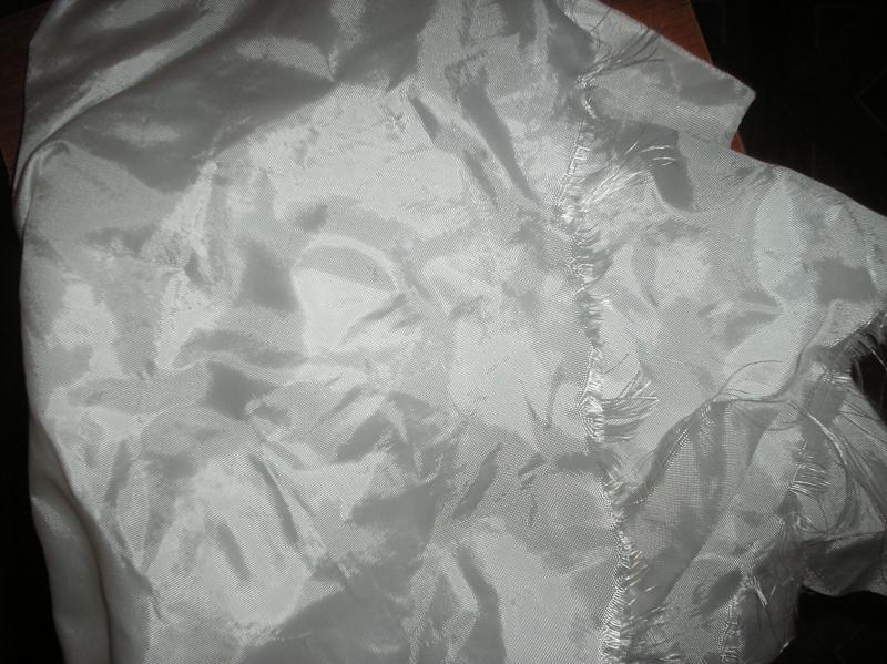

подскажите какую стеклоткань использовать передомной два вида ,одна в виде сукна другая как волокно спресованное ?
какая толщина? фотки выложишь? не совсем понял про сукно.
щас фоткну
такое из них сукно и не сукно? какая толщина?
это одно и тоже а толщена бог его знает какая ,как определить
штангелем измерить, толщину 10 слоев и разделить на 10…
