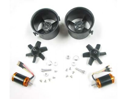

Мы сейчас активно летаем на Freewing Su-35 с двумя импиллерами 70мм разного вращения: www.rc-castle.com/image/…/FWCRTS6S-500x390.jpg .
Очень расстраивает малое время полета, есть жгучее желание доработать ВМГ, чтобы получить больше грамм на ватт затрачиваемой мощности. Кроме того, очень бы хотелось получить звук больше похожий на турбинный. Соответственно, потихоньку тоже приходим к самостоятельной печати импиллеров на 3D-принтере.
Идея состоит в том, чтобы добиться на 6S тяги 1.5, тогда на 4S тяга будет примерно 0.7-0.9, что вполне приемлимо для спокойного полета. Соответственно, появляется выбор: хочешь летать долго и спокойно - ставишь 4S, хочешь “отжарить” - ставишь 6s, но время полета сокращается. При этом очень не хочется слишком утяжелять модель.
