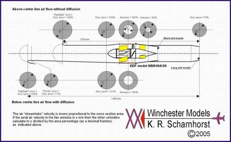

На Як-130 это реализовано было так:
Площадь канала на выходе должна быть равной или меньше до 15% полезной площади импеллера (площадь по внутреннему диаметру импа минус площадь, занимаемая мотором). Стоит обратить внимание, что речь идёт именно о площадях, а не о диаметрах.
Длинна выходного канала должна быть не более трёх диаметров импеллера.
Надо бы это скопировать и вставлять по запросу в каждой теме 😃
Ссылка не первоисточник уже потерялась где-то.
Толстые стенки - имеется в виду сделать выход канала тонким? Из чего можно сделать кольцо? Длинна канала вроде бы нормальная, площадь попробую рассчитать. Получается что сильно зауженный выход тоже плохо?

Да, по предварительным расчетам выход должен быть 55-60 мм. Не пойму только что вводить в расчет конуса Диаметр входа и выхода. На рис. отметил. Имеется в виду канал до импеллера?
