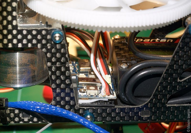

Поставил гироскопы Nano Gyro для конфигурации без сервооси.
Установил их на карбоновую пластинку, саму пластинку прикрепил к нижней площадке при помощи пенистой прокладки от гироскопа Спартан. Пока жду серву на автомат перекоса, посылка с хоббисити идет уже третью неделю.

Пришла серва, установил её на вертолет. Переделал штатную голову в безфлайбарный вариант. Настроил чувствительность гироскопов.
