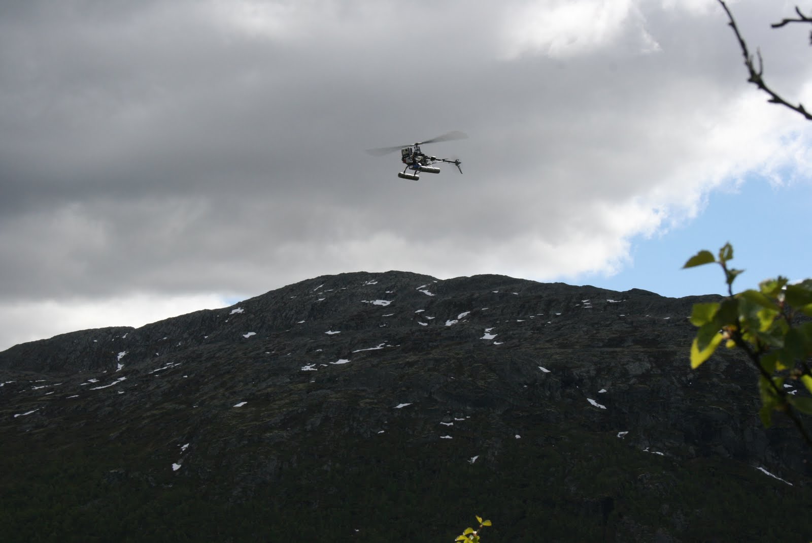

Вот летающий ФПВ вертолет на базе 450-го:
Сетап такой:
Рама: карбон, T-Rex 450 V2
Голова: алюминиевая флайбарлесс RJX
Хвост: вал, карбоновая балка и цапфы Align. Карбоновые лопасти ХР.
Шасси: увеличенные карбоновые, сделаны под заказ (32 грамма).
Двигатель: Хайвольт 2600 kV
Регулятор: Маркус SL45
Гироскоп: Футаба 520
BEC стандартный с Хоббисити на 3 А.
Сервы на перекос: Хайтек HS-5065MG
Серва на хвост: Футаба S5257
Лопасти: Radix (длина 350 мм., хорда 36 мм.)
Батареи на 5S.
Система стабилизации Хеликомманд Ригид.
