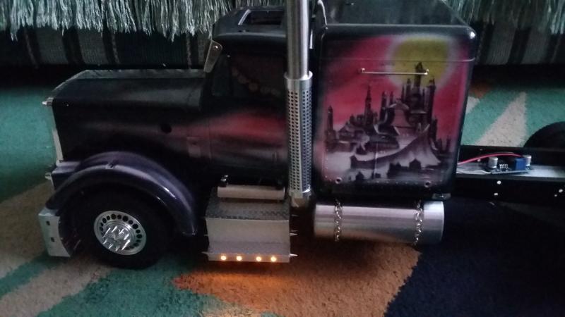

1350827 Вид по месту. Смеркалось…[/quote]
Вид у авто потрясающий! И вообще работа огромная проделана!

Сделаны планки подсветки. Прошли ходовые испытания. Подсмотрел у какого-то продавца на ebay. Только светодиоды вклеены с другой стороны.

Сегодня обстоятельства сложились удачно. Была по черновому спаяна подсветка. Горят 45 светодиодов от повышающего преобразователя.
Входное напряжение 4В, ток 200мА
Выходное напряжение 28В, ток 15мА
В ближайшее время переделка на чистовую и переход на аккамуляторы
Извиняюсь, но зачем такие усложнения с повышающим преобразователем? На нем, судя по цифрам, превращается в тепло, чуть меньше половины мощности. А светодиодам в большинстве своём 3х вольт за глаза.
Или используются какие то спец диоды или диодные ленты?
И если не секрет, то откуда берется 4В?
(Я читал про доп аккумулятор, но напряжение какое то странное) Или это две банки свинца?
