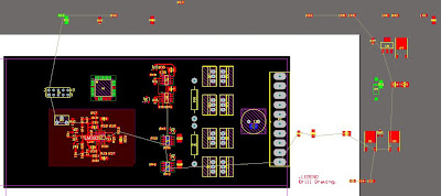

Лично я пока “ваяю” плату под Xilinx Coolrunner-II. Это упрощенная версия Geckodrive 203V. Но судя по количеству и качеству выложенной информации должна без большого труда модернизироваться в почти 203V. Сама схемная реализация позволяет вытащить из него 10А 100В просто повесив силовые транзисторы на хорошие радиаторы. Можно и больше вытащить если заменить IRF540N на что-то момощнее и подкорректировать связку IR2104-MOSFET.
Но что мне нравится больше всего, так это возможность менять микрошаг в зависимости от оборотов двигателя. Ни одна специализированная микросхема этого не делает.
Автору этой темы рекомендую послать письмо в Geckodrive и расспросить, возможно-ли из 203V вытащить 10А и что для этого надо. Для таких токов самому делать плату проблематично. Хотя если это еще и как хобби, как для меня например, то возможно.

Когда я попросил за деньги только развести плату (схема и программа уже была готова), цены стали фигурировать в районе 200-300$. Это уже по стоимости больше чем два 203V. Добавьте стоимость деталей, пайки, настройки, свое время и получите стоимость еще 4-5 драйвов 203V. Итого что выиграете? Сколько драйвов Вам нужно?
За деньги имеет смысл только если потом это пойдет в более-менее массовое производство.

Потихоньку развожу плату.
Если есть вопросы то задавайте их пожалуйста в соответствующей ветке.
