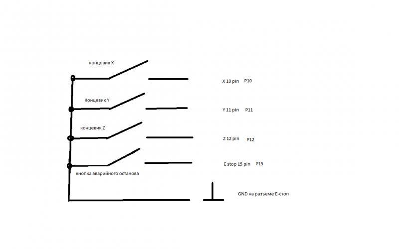

aninmuz
Концевик по X на 10 пине,по Y на 11,по Z на 12 Е стоп на 15(все как на картинке ебеевской из вышеприведенной ссылки).Как определить может лпт порт неисправен или плата коммутации? Хотя раньше синяя плата на Тошибе нормально работала.Кабель лпт в норме,сигнал от концевика приходит в плату коммутации и все,ничего не происходит.

aninmuz:
Вот схема ЛПТ - по ней получается что датчик сидит на земле.
Тьфу ты … я думал вы указали пины ЛПТ…
Тогда надо смотреть почему сигналы не приходят на ЛПТ - где-то что-то не так…
Если питание есть, можно предположить, что что-то с опторазвязкой…
Кстати а вы определились куда точно на ЛПТ должны приходить сигналы от концевиков???
