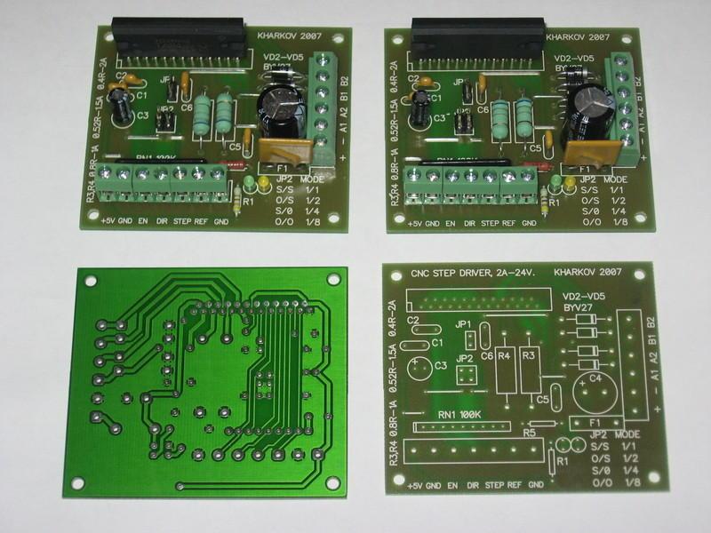

Взялся разводить плату по схеме из поста №7
rcopen.com/files/45dca2ce9970730077040c45
Схемы очень похожа на www.ottop.republika.pl/sterownik8435.shtml -
отличие в отсутствии 1 конденсатора, - но больно уж проводники в ней петляют 😦
Возникла пара вопросов:
  1. Объясните пожалуйста что такое F1 на схеме, вроде похоже на предохранитель… никогда не встречался с таким элементом (такой формы)
  2. какие требования к диодам D1-D4? - BYV-27 не нашел, в общем какие можно еще поставить
mura
В этом случае самовосстанавливающийся предохранитель.
  1. какие требования к диодам D1-D4? - BYV-27 не нашел, в общем какие можно еще поставить
Можно поставить ШОТКУ или ультрафаст на 2-3 ампера.
При выборе шотки обратить внимание на напряжение.
azote
Разводил-разводил, и вот что в итоге получилось 😃
Осталось теперь детальки набрать - самую основную мне пообещали поставить за 7 дней в местной фирме по 259 рубля, спрашивал также про TB6560 - вроде столькоже стоит.
Про такие самовосстанавливающиеся предохранители никто слыхам неслыхивал :/ придется наверное без него.
Диоды нашел BYV27, по 9 рублей/шт.
PS: это моя вторая плата в жизни - первую развел год назад ( фазовый регулятор мощности),
а эту нагло содрал т.к. плохо разбираюсь в электронике, прошу не пинать за плагиат 😃
Работа велась в программе Eagle 4.16
Большая благодарность для mura, за то что выложил фотку разводки платы, в итоге еще неизвестно бы сколько пурхался…

mura
litstamp:
Ну Вы блин даете (С)
Чистая плата $2 стоит, заказал и получил.
Неужто ее Вам дешевле изготовят + затраченое время на копирование.
Что-то перестал людей понимать, жара наверное…

azote
Выкладываю проект в Eagle как есть! 😃 раз он некоммерческий…
ВНИМАНИЕ!!!: плата мной пока непроверена, за основу взята схема с польского сайта (сверена с той что на комодроме и добавлен конденсатор С6), а разводка доведена до похожести разводки от mura - как проверю - отпишусь…
У меня будет просьба, если кто-то будет смотреть или доделывать этот проект - укажите пожалуйста на недостатки в Design Rules (например смущает толщина перемычек на PAD при залитии землей, никак не смог в Игле их увеличить, также возможно стоит увеличить величину зазора между дорожками), и по-возможности выложите измененный в лучшую сторону результат…
