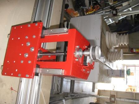

picasso1
я вообще валы не уважаю
везде использую рельсы с каретками
2 рельса и 2 каретки - 200 долларов
шарико винтовая 300 уе (100 из них стоит только упорный подшипник)
готовый узел для вертикальной оси у немцев стоит 700 дол
