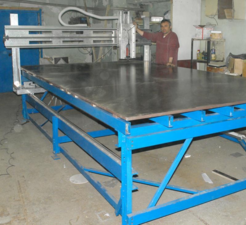

станок 3100*2100*220

А можно написать технические характеристики?
И еще на пару вопросов ответить.
С Уважением Василий.
cubinec
скорость перемещения пока маленькая (подбираем двигатели)
что интересует спрашивайте
F2DVasek
Вопрос как раз по моторам.
какие вы поставили.
Еще интересует какое плечо( если не затруднит в мм между линейными подшипниками) у портала, судя по картинке довольно высокая конструкция.
Сколько вес портала получился?
Из чего делали портал?
Какая передача используется на осях Х, У?
cubinec
портал - алюминий листовой и профильная труба
разнос втулок 265мм
вес кил 80
ШВП,римень
скорости не устраивают - поэтому менять двигатели буду

Да… Не маленький такой станочек. Скажите, а диаметр рельсов по X какой? Это рельсы SBR, как я понял?

а какие моторы сейчас стоят (я имею ввиду типоразмер)?

Дааа… ВЕЩЬ!Прям,монстр.:)А под какие цели такой станок собирался?Видимо предстоит кроить что-то немелкое…😃
cubinec
покрой композита ( вся длинна листа с переустановкой ,точность 0,1 мм)
3D модели для вакуум формовки, акрил 2050*3050( лист на стол) и т.д. и т.п. )))

Какие скорости с этими моторами у вас получились?

Ремень т.е редуктор?если да то на сколько?Какое швп?И какие скорости получили?
и как кстати решили вопрос по перемещению по оси Х: два двигателя и эл синхр или один и механическая?
cubinec
и как кстати решили вопрос по перемещению по оси Х: два двигателя и эл синхр или один и механическая?[/QUOTE]
два двигла электро синхронизация,

У вас временно такой шпиндель или хватает для ваших задач?
dpm
Неужто напр. по Х не составные?
cubinec
пока хватает, в будущем планируем поменять
да рельсы по Х цельные)))

На каких движка сейчас остановили свой выбор?
У Вас по Х, Y осям стояли SY57STH76-2804A не устраивает только скорость перемещения или момент тоже слобоват ?
cubinec
буду ставить сервопривод, не устраивает скорость момента хватает

а почему не рейку? (просто монстры, с которыми я сталкивался, были все на зубчатых рейках)
cubinec
очень шумный получится с рейками и нужна была бы хорошая защита от грязи - это моё мнение )))
pomid
да нет, ниче такого особо не заметил, зато был еще плюс (помимо скорости) - можно портал двигать рукой на выключенном станке, ну там пылесосить или еще зачем.
