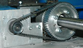

Так как я понимаю, здесь на координате (Х) винт один по центру?

По X крутите винты или гайки ? И какой диаметр ШВП ?

Есть пару вопросов к Вам, если не сложно …
1-какая номинальная скорость перемещения?
2-какие серводвигатели сейчас используете ?
3-какое передаточное число редуктора ?
4-где заказывали такой длины (3м) ШВП, какова цена за штуку?
cubinec
4)ШВП - 3500мм, цену за штуку не помню а весь комплект вышел за 2600 с растоможкой и ндс .у"нашего" китайца)))
2)движки - DCM 50207
3)1/4
  1. комп пока не тянет , а планирую 2500мм/мин. на холостом ходу

Спасибо за информацию, еще пару вопросов:
1-китаец посылал через TNT ?
2-где можно разжиться шкивами на движок и гайку , как у Вас ?
3-других фото узла с крутящейся гайкой нет?

Почему выбрана редукция 1/4 , а не 1/1 ?
Или ткните , где обсуждалось .
cubinec
посылки были 2 одна TNT другая DHL
размер шестерни на гайку был нужен большой , движки по оборотам вытягивают 1/4 вот и поставил ))), за одно и момент увеличил))), шестерни брал в рефит
Anrry
А какие подшипники Вы используете на гайке ШВП ?
Как я думаю, там надо ставить два радиально-упорных ?

стоит 2 радиальных подшипника , с прокладкой для выборки люфта,обычные радиальные подшипники могут нести осевую нагрузку до 60% от номинальной
