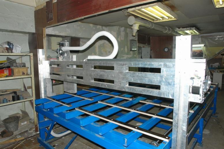

станок 3100*2100*220

Сколко серво комплект вам обошолся по цене? В сервотехнике рассказывали что кним тормоза нужны, но шагов не пропускают.
cubinec
у меня винты стоя тормоза не требуются))) порадка1600 бакинских

Если пилу примастить, неплохой форматник получится.
liski4
портал легче придётся делать, килограм 20 - 25 что-бы скрость поднять? качество пропила должно получится лучше.

Ещё интересно, как вы крепите материал ?
fed0r72
А не могли бы вы сделать фотографии портала? очень интресно)

Юрий, сколько зубов имеет шкив на вале двигателя
на фото в посте №33 ? Какая маркировка зубчатого ремня?

на валу 16 ведомая 64, ремень HTD 3M

По фотке кажется , что диаметр ведомой больше трех диаметров ШВП , т.е. больше 75мм ,
а должен быть около 62мм . Может , HTD 5M ?

точно заказ нашел -Т22084,Т22099,Т24039,Т38127 - HTD 5M, на валах 15 зубьев ведомая 60)))

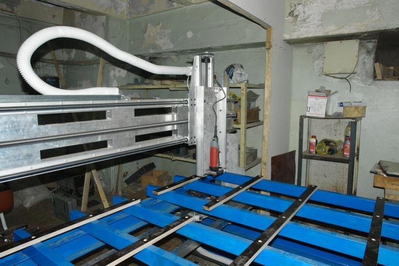

Юрий, как ведут себя цилиндрические напрвавляющие?
Брали на рефите?
cubinec
направляющие пока без нареканий,брал у нашего китайца, ремни и шкивы в рефите

с умножителем 3200 по У дальше скакалка на винте(винт от Чена немного подогнутым пришел, плохая упаковка)

если будете резать пенопласт ))) то да , для моих целей ремень не пригоден ( акрилы, дерево,композиты,текстолит,алюминий,бронза)
liski4
цепь тоже не подойдёт для таких материалов как указали вы
cubinec
цепы растягивается и выробатывается, отсюда не прогнозируемый люфт в разных местах( на том участке,где чаще работаете, люфт больше , на других меньше - я так думаю)))
liski4
остаётся винт ,толще вашего стоит ставить.
cubinec
остаётся второй вариант ))) и на “У” ставить ведущую гайку
