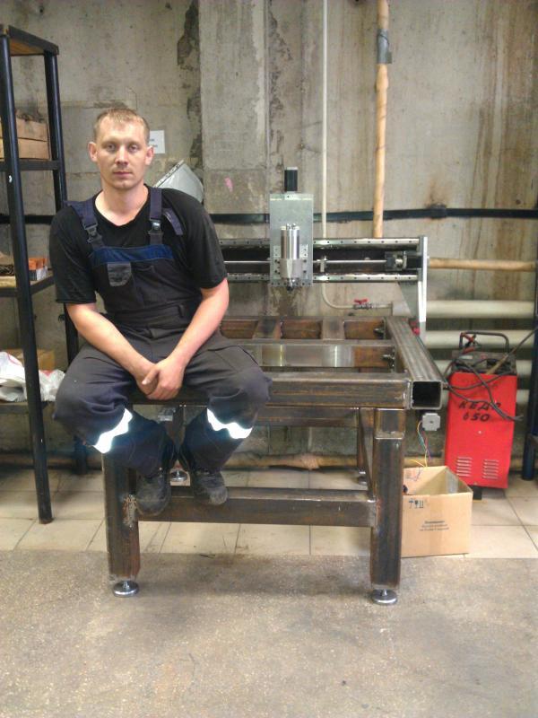

Первый станочек 1300х1100(долгострой)

судя по швам рама была нарощена (примерно на 100мм если глаз не врет)? почему/зачем?
Alex приветствую! Что с твоим то проектом??? Думаешь что делать ещё? На станине это ножки! Тоесть смысл такой что если мне нужно переехать со станком, я снимаю станину с рамы и всё:-)так же легче перенести:-)! ну и у станины эти наросты как ты сказал это ножки. Можно поставить на пол станок и дальше работать-вот и всё.

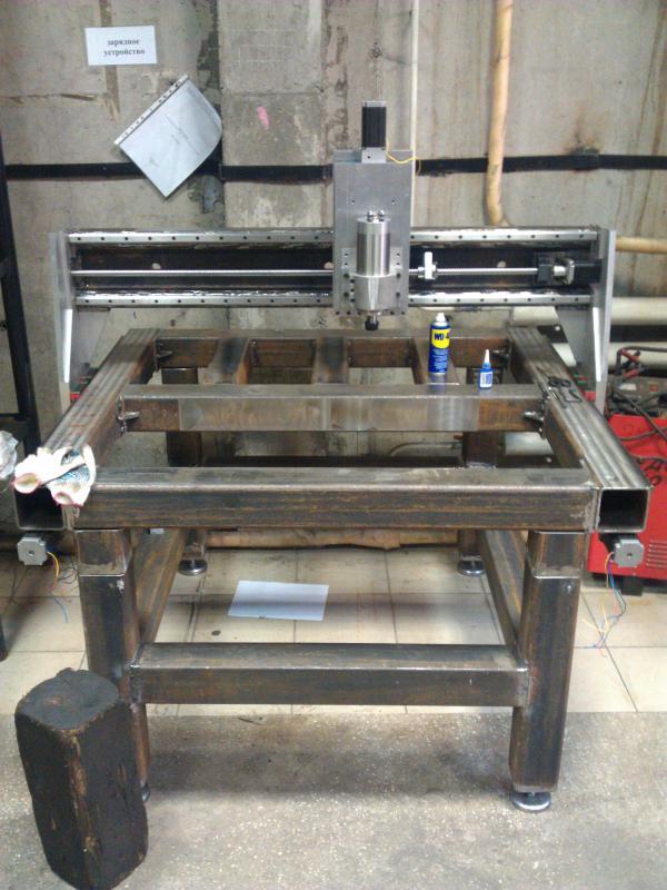

Станок разобрал, покрасил и опять собрал. Сделал проверку передвижения по оси Y, разогнал до 5 м/мин. Настраивал соостность ШВП без балки портала. Каждая стойка индивидуально прогонялась много раз. Потом установил балку. Во время юстировки понял что в будующем лучше передалть стойки по другому! Так как настраивать все было просто геморно. Но наверное скорей всего стойки сделаю со стали, а эти или пущю на материал для работ. Вот выкладываю видео пробной прогонки по G-коду портала.
пока в целом своей работой доволен. Но маленько бы сделал по другому некоторые элементы.

Сегодня собрал полностью все оси и погонял станок. Станок работает шустро-до 5 м/мин разгоняются оси.
Но остановить их можно одним пальцем… 3м/мин бегают легко-остановить уже довольно проблематично. Теперь надо дождаться когда сделают стол, и выгнут кожуха на станочек. После чего можно приступать к прокладке кабелей и установке бесконтактных концевиков.
Вот что есть на данный момент. Но надо переделать немного детальку оси Z.

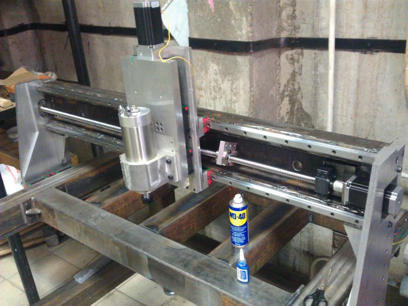

Алексей,а как вы обрабатывали посадочные места балки портала под направляющие и сильно ли повело ее после сварки? Спасибо.
Привет Алексей. Повело ее на 2 мм после сварки, на длине 1328 мм. Этот прогиб выбрали на станке. Сложно было, но получилось. Я сейчас в командировке,приеду могу сделать фото как что делали объяснить. Жесткость получилась прекрасная, но с чугуном не сравниться как не крути. Сейчас жду фрезы чтоб алюминий попробовать обработать, так как 2 сломал, а они были единственные:-) вот буду тестировать на жесткость его.

И еще, Алексей, как вы выставляли геометрию станка (перпендикулярность плоскостей).
Паралельность на станине пока только выставлял. Делал это микрометром, замеряя от каретки до каретки и так по всей длине. Портал и ось z ещё не выставлял ровно. Там всё проще делается. С помощью фрезы по дереву большого диаметра. Делаем проходку, и смотрим на разность 2 проходок-И там сразу всё видно будет. И добиваетесь чтоб переход с одного прохода на другой на ощупь не чувствовался. Это можно сказать идеальная перпендикулярноуть. Больше и Не надо. Пишу с телефона, сразу извиняюсь за ошибки…
