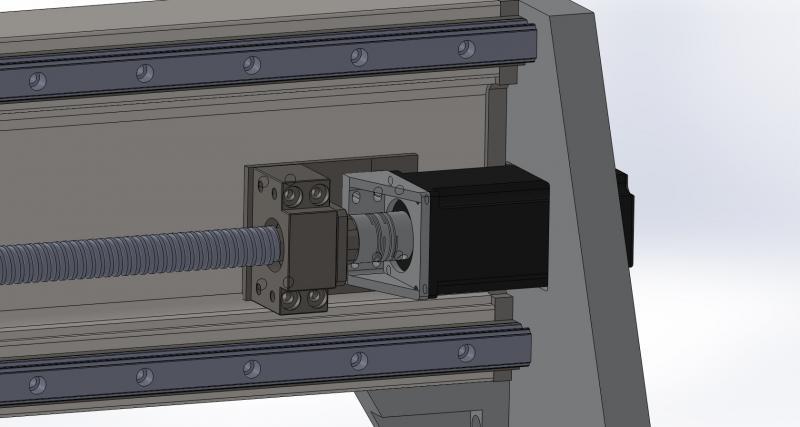

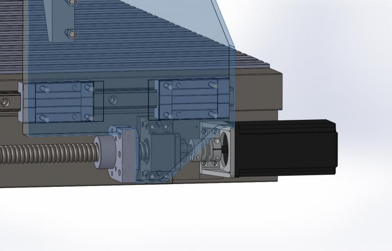

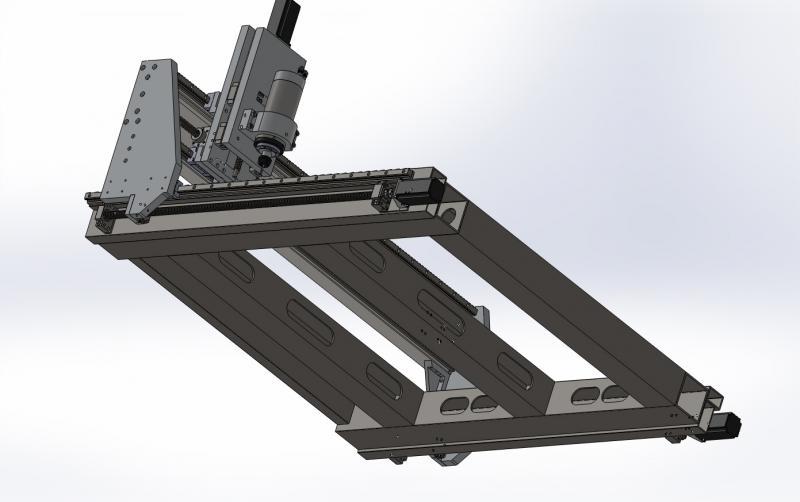

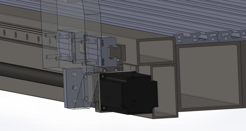

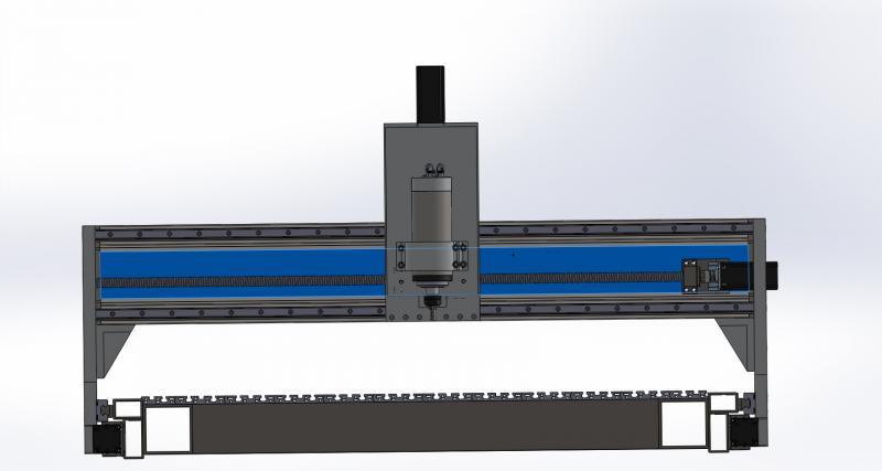

Всем привет! Марат, Роман:) Дискуссия у вас в полном разгаре я смотрю:) Марат спасибо за ссылки еще раз! Я сейчас очень жалею что наплевательски относился к урокам английского языка. Много что интересного люди делают за рубежом, но все на иностранных языках и не нет возможности полностью качественно перевести написанное ими - переводчики еще не совершенны. Так в общих чертах -только.
Пришлось чуть ли не полностью перечертить станочек, переделать некоторые узлы. Изменил конструкцию станины и портала, и увеличил в ширину ось Z с 170 до 190 мм.
По станине изменил расположение стальных труб, и взял за место трубы 60х40 трубу 80х40. Данное расположение позволяет установить ШВП снизу, и сократить количество деталей для крепление бегунка к стойке портала - защитить вал от стружки, грязи и всего остального. Станок сейчас начерчен под материал который без проблем можно купить в металлопрокате.
Основу станины составляет центральная часть из труб 100х100 и к ним крепятся трубы с рельсами и ШВП. В трубах 100х100 имеются окошки на случай заливки полимербетона, которые служат для сообщения массы между собой.
Смысл заливки такой, устанавливаем фанеру или что-то еще за место рабочего стола с расставленным крепежом - переворачиваем станину и заливаем полимер бетоном. По замыслу должна получиться очень ровная поверхность. Ну можно будет в случае чего пройтись фрезой -но думаю это не потребуется.
Крепление бегунка на стойке получилось более компактно и красиво. Как говорят инженеры - если выглядит красиво, значит будет работать! Крепление бегунка имеет минимум деталей, и может регулироваться в 2-х плоскостях.
Балка портала планируется из двутавра №12, и труб 60х80х4. И портал тоже хочу залить полимер бетоном, трубы и заднюю часть двутавра. Есть сварщик, который еще и на фрезе хорошо работает. За работу берет немного, и делает качественно. Людям изготовил уже не одну станину – так что делать будем из железа. Из алюминия выходит гораздо дороже, даже просто по затратам на материал не говоря уже о работе.
Здесь чтоб установить мотор в портал без ремня - увеличил плиту Z, немного укоротил ШВП и радиальный подшипник установил в стойку портала. Таким вот извращением удалось получить вылет мотора за пределы стойки всего 24 мм, с такими габаритами я вписываюсь в свое в планируемое место установки. Ремень пришлось убрать из-за сложного крепления шкива на ШВП, и из-за погрешностей которые дает ремень. А первоначально хотел делать через ремень. Теперь надо продавать комплект (2-ва шкива и ремень)L думаю не пригодятся.
Запас прочности у конструкции думаю гиганский получается, но запас в …. не пинает. Пусть уж с запасом будет.
Пока вот такие результаты.
Компу перестало хватать 4Гиг оперативки, солид закрывается без сохранения результата при заполнении физической памятиL Надо еще покупать оперативки, так как хочу начертить еще все кожуха и датчики.
Жду вашего мнения Гуру станкостроения!

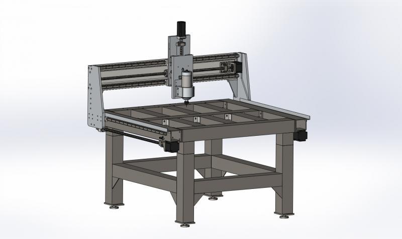

Alexxx666
Вот пока как он должен будет выглядеть:)
Стол пока будет из фанеры для тренировок-потом алюминиевый если деньги будут. И все в кожухах. На всех каретках будут стоять масленки для смазки. К масленкам будут подведены шланги и капиллярный способ смазки из емкости чтоб не лазить в картридж доливать масло.
Пришлось еще трубы купить так как не хватало. 100х100х3 взял для ног. Ноги отдельно станина отдельно сможет разбираться-сделано для быстрого переезда и переноса его на руках. Вес по SolidWorks у станка около 400 кг получается:)
И наверное буду пытаться грызть сталь, если не хватит прочности есть еще много способов увеличить жесткость портала. Ну и соответственно материал нужно будет закреплять около ноги для уменьшения плеча.

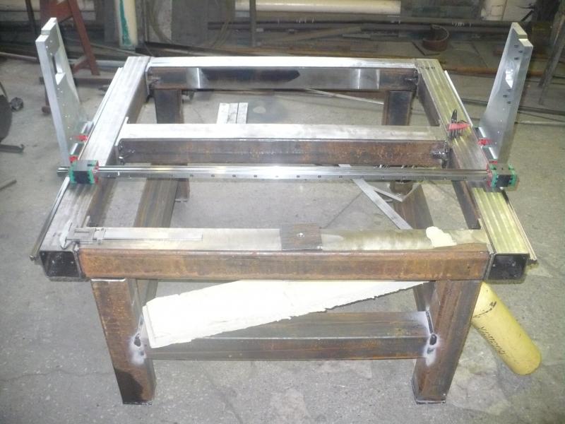

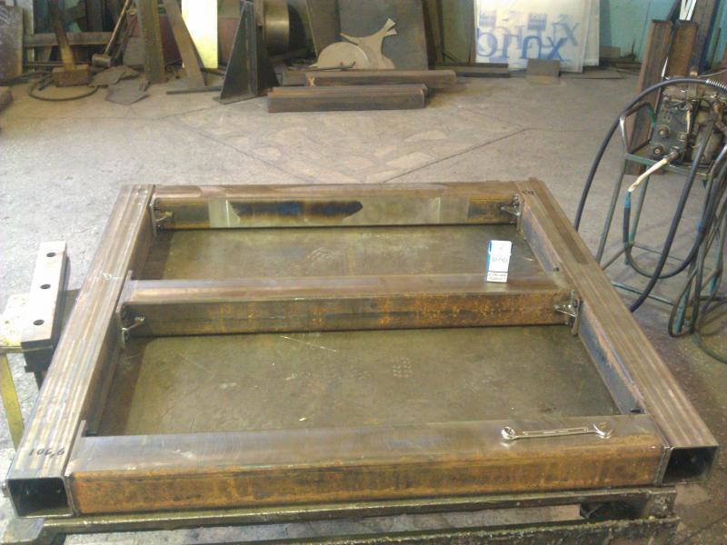

Всем привет! Вот и сдвинулся проект с места. Приступили к сборке станины станка. Сделали первые примерки, разбег и так далее.
Проверили параллельность посадочных мест у направляющих в плоскости Y, получился разбег 0.3мм. Сняли одну поперечину и 0.3 мм подрезали-после разбег составил 0.03 мм на длине 1110 мм. Очень хороший результат.
И когда увидел станину, был шокирован размерами своего будущего станка-про балкон сразу забыл! Теперь только гараж искать. Сегодня будем устанавливать рельсы по месту и проверять по стоикам параллельность рельс в плоскости Z.
Все делаю впервые, как и фрезеровщик. Замеры делаем часовым индикатором с делением 0,01 мм. Вся станина пока на болтах, после того как все встанет ровно и все проверим-проварим ее постепенно с замером геометрии.
Вот фото по тому что сделано по станине.
На станине пачка сигарет, для представления габарита.
Ось Z практически полностью собрана-жду 2-ве деталики -после чего разберу ее(сфотографирую для отчета) и соберу уже посадив все на фиксатор резьбы.

Ну что-что сделал за это время.
Времени как всегда очень мало, делаю по возможности на работе у фрезеровщика.
Во время нарезания резьбы под крепление рельс, умудрились сломать 2-ва метчика-это меня очень огорчило:( Пришлось дело это брать в свои руки.
Сделали примерные примерки что кого-но на этом пока закончили-продолжать будет во вторник.
А пока подготовка к вторнику что да как-особенно с метчиками …

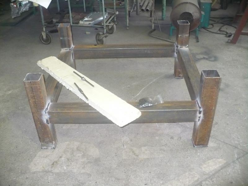

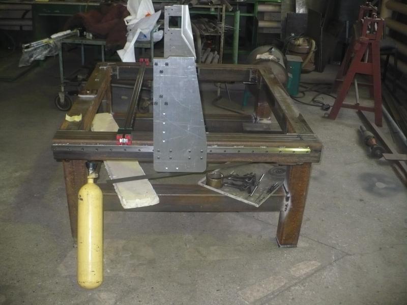

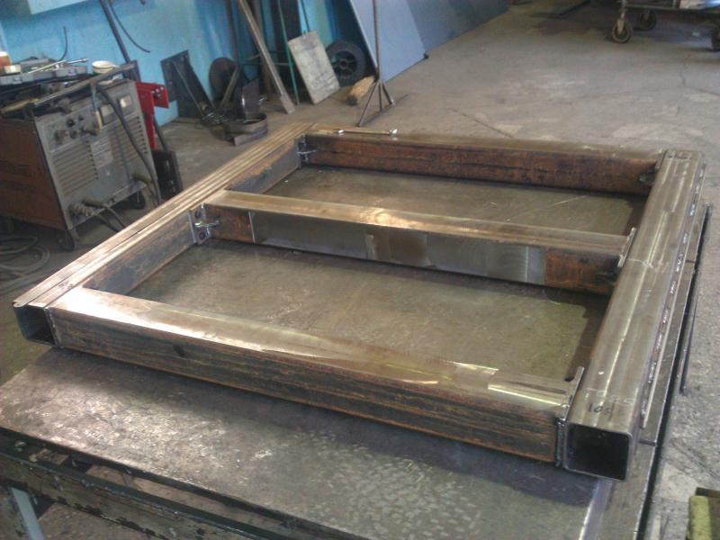

Прилагаю фото что как сегодня выглядит будущий станок.
Рама станка, осталось сделать только ноги регулируемые.
Вид станка сбоку. Очень плохое освещение-извините за фото.
Вид станка сзади. Вкладные трубки уже напилены и ждут когда когда станину начнут проваривать.
На следующей неделе возможно что-то будет готово на портал. Пока все вот так скромненько.
