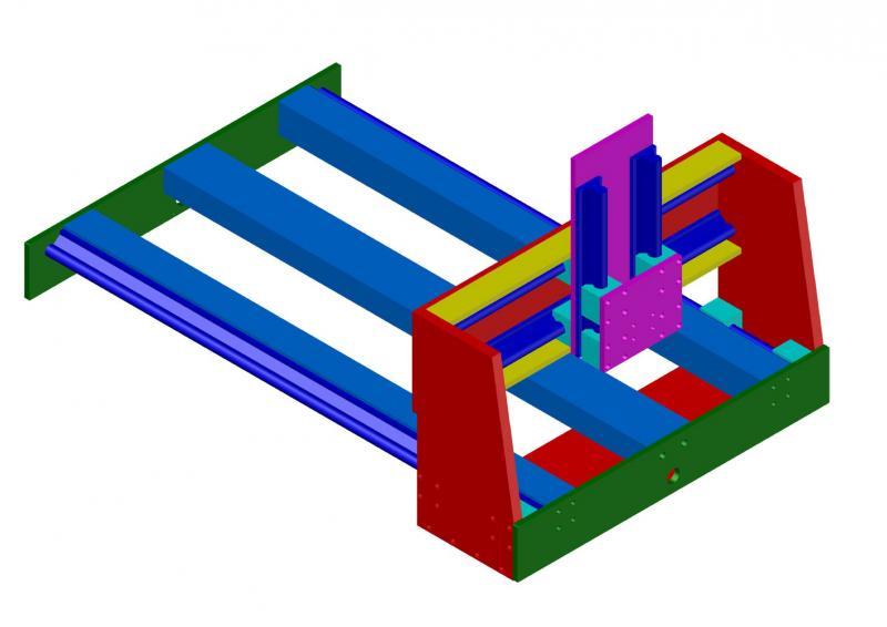

Станок из профиля с рабочим полем 650х350х150.

Соглашусь с rage-nsk и serj991. Оси Z сам шпиндель жесткости добавит при его продуманном креплении.
Deniskin:
То есть дедок на видео тоже дурак как и я?😃
Ну так-то уж? Не стОит…
Вот у него, на мой взгляд, как раз высота над столом в приоритете!
rage-nsk
Deniskin:
Дедок на видео собирает какой то не удачно спроектированный кит. Если сильно хочется копировать плохие решения никто не запрещает 😃 Я объяснил плюсы и минусы такого решения. Решать вам в любом случае.
По большому счету всем безразлично как и что вы там соберете 😃
Deniskin
То есть вот так будет намного лучше? Получается что от нижнего подшипника расстояние меньше до кончика фрезы чем в моем варианте?
rage-nsk
Deniskin:
Да, так лучше.
Deniskin:
Плиту еще укоротить, зачем она выходит за каретки? Крепление шпинделя сдвинуть. В таком варианте у вас каретки оси Z в рабочем (опущенном состоянии) “упираются” в рельсы оси Y где по идее должна быть максимальная жесткость.
В вашем случае у вас вся ось Z висит в воздухе. Плечо просто огромное, а каретки на не подвижной пластине находятся выше рельс оси Y т.е. вся эта конструкция будет играть в бОльших приделах. Соответственно меньшая жесткость, меньше точность и скорость обработки.
Вот специально для вас дорисовал картинку, что бы было понятно. Красным показаны плечи и куда они будут гнуться при работе станка.
В варианте с каретками на подвижной оси жесткость обеспечивается фактически самим шпинделем и балкой Y. А шпиндель как известно не гнется 😃
все будет лететь на швп и рельсы что увиличит время на обслуживание…

Deniskin
Собрал станину. Получилось довольно жестко. Даже не ожидал такой жесткости. Сейчас делаю регулировочные ножки.

Deniskin:
Как стол на кручение будите регулировать?

Deniskin
fedravosek:
Я вроде написал же что делаю ножки регулировочные. А каркас собран изначально на проверенной ровной поверхности.
rage-nsk
Deniskin:
И что? Рельсы то прикручены к профилям а там разброс минимум 10-ка есть…
Deniskin
rage-nsk:
Ни кто не запретил на той же ровной поверхности перевернуть каркас вверх ногами и измерить расстояния от рельсы до поверхности. Ну и подогнать до одинакового.
