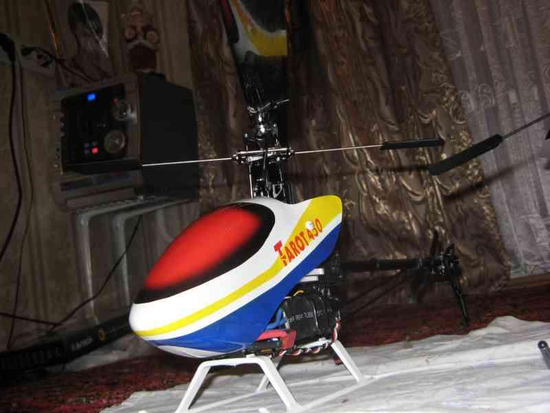

В общем облетал я сегодня свой Тарот 450 Про. Вылетал 5 аккумов.
Сетап:
Тушка: Тарот 450 Про
Мотор: Турниджи 2836 пиньон 12
Регуль: Мистери блю сериез 40А
Сервы перекоса: Инно Лаб 202МГ
Серва хвоста: Инно Лаб 261 НВ
Гироскоп: Спартан 760
Прежде всего, воспою хвалу Спартану (с новой прошивкой), шнурка к компу пока нет, поэтому на дефоултных настройках, выставил только лимиты с передатчика, а больше там ничего и не выставишь. ВЕЩЬ! Просто замечательный!!! гироскоп. Алайн 750-780 не попадает. Обратная мертвая петля хвостом вперед - без каких-либо проблем с “заносом” хвоста.
По самому вертолету Тарот 450 Про - опять же ВЕЩЬ. Одновременно стабильный и резкий. Даже не знаю, как правильно объяснить, как в нем это совмещается. Висит - как танк, ничем не хуже той же 500-ки. Разница с клоном простого 450-го - НК450МТ и гироскопом Алайн 750 - разительная. До этого я считал что Алайн с ремнем (или клон алайна - без разницы) достаточно стабилен. Теперь я понимаю, что он абсолютно “вихлявый” по сравнению с Про. Сегодня был не выспавшийся, вместо Айдла дернул Холд метрах на 7. Так он еще и авторотировать умеет 😉 И делает это весьма неплохо.
В общем как на пока - ОЧЕНЬ доволен.
Вот еще подумываю, не уменьшить ли углы, чтобы мотор не “придушивало” в верхних точках. Сейчас у меня -10/+10. Может +/-9 будет достаточно, а то и +/-8? И чем уменьшать, чтобы не уменьшились углы по циклику, свашмиксом? У меня сейчас там стоит питч +60%, поставить +55% к примеру? на циклик это не повлияет?
Или тупо кривые прибрать в верхних точках?
Вот он мой красавец:
