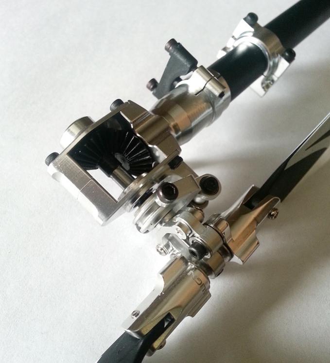

Vovets
Мой рецепт хвоста оказался таким.
Обороты - 3000+.
Качалка - 8-9 мм,
серва ServoKing DS795iHV,
лопасти карбоновые 62 мм,
корпус хв. редуктора, вал, слайдер - от HawkRC,
хаб, цапфы - Align 450L, с упорными подшипниками.
Чтобы соединить цапфы с рычагами слайдера я использовал Элайновские бронзовые втулочки. Их нужно укоротить по месту.
На самом деле, думаю, и с родной механикой всё было бы так же, но родной вал и слайдер имели тенденцию быстро загрязняться и клинить.

Dimenn
Vovets:
Вот здается мне, что здесь собака порылась. Ждет меня такой хвост на следующий сезон
Посмотрю, как будет себя вести. Но одно уже могу сказать точно, что алайновские цапфы от 450L с грузиками очень тяжелые и скорее всего стабилизирующий момент, и усилия для сдвига будут большими.
Vovets
Dimenn:
В каком смысле?
Dimenn:
Как раз эти грузики и облегчают работу сервы. Если интересно, поищите про “китайские грузики” или “chinese weights helocopter”. На родные тоже неплохо бы побольше грузиков навесить. Но всё равно это не сильно помогло, помогла большая серва.
Dimenn
Vovets:
В каком смысле?
Да заметил, что есть проблема при коротких линках, они (линки) подклинивают западая под хаб, а грузики, как раз стараются центробежной силой хаб поставить в нетраль и тут я абсолютно согласен, спасает сильная серва. Сам взял себе на следующий сезон KST BLS505X. Посмотрю как справится, лиш бы BEC сдюжил 😃
То есть в моем понимании больший вес цапф и грузиков повышает плавность работы слайдера, но увеличивает нагрузку на серву.

Vovets
Dimenn:
Всё-таки почитайте по темам, которые я привёл, пока понимания нет. Намёк: дело не в абсолютной массе цапф, а в распределении массы вокруг оси цапфы.
