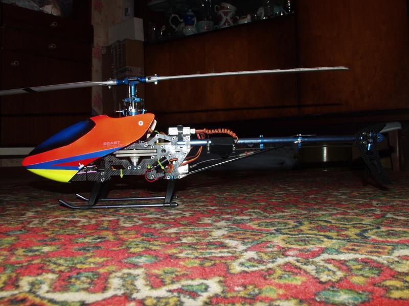

NARAJANA
inspektor:
А этот верт случайно не ХАОС или его клон ?
www.helipal.com/storm-450-3g-...-bone-kit.html
Нет, это разработка китайской фирмы RCX, для Пендосии ему на сайте HeliPal придумали бренд-нейм STORM, и цену соответствующую сложили.
Для сравнения, та же тушкаUSD64.99
Мне конструктив этого вертолёта нравится гораздо больше, чем Алайна.
Какие вижу в нём плюсы:
1-Очень простая и жёсткая конструкция рамы.
2- Верхнее расположение мотора позволяет легко его обслуживать , улучшает охлаждение а так же поднимает выше ЦТ, что положительно влияет на лётные характеристики вертолёта в перевёрнутом полете и при выполнении фигур пилотажа.
3-Большая и прочная батарейная площадка, соответственно надёжное крепление батареи и минимизация её повреждений при краше. В V2 конструкция батарейной площадки ИМХО, верх технического идиотизма.
4-Удобное крепление серво-механизмов позволяет легко их крепить и обслуживать. Все тяги симметричны и одинаковы, как на Прошке, но крепление серв очень простое и легкодоступное.
5- Рама позволяет очень просто разместить электронику, лёгкая укладка проводов.
6- Очень грамотный узел крепления хвостовой балки, с ним не будет проблем с ослаблением натяжения ремня. Разрезной кейс и сквозные винты с самоконтрящимися гайками.
7- Дополнительная опора вала ОР под шестернёй авторотации.
Из минусов- некоторые запчасти специфичны:
-Удлинённый вал ОР 133мм
-Детали рамы
-Тарелка АП
-Узел опоры вала и крепления сервоприводов.
Но детали в интернете доступны.
Всё остальное- балка, ремень, шасси, канопа, основной ротор(кроме вала и тарелки), хвостовой ротор те же, что и на Алайноклонах.
