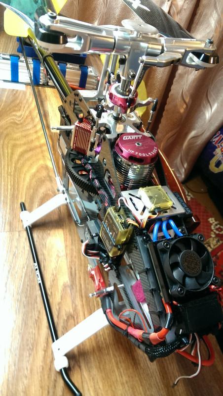

Gartt 700 Вот собрал и не прошло 2 х лет скоро пробный полет! …заменил ОР на оригинал !!! Общим обошолся в копеечку! …надеюсь того стоит! 😃
racer-g
vadco:
Прочитайте мою тему по сборке 550ки с запами от Гартт.Многое станет ясно.Сразу скажу,обратите внимание на подши.По крайней мере после первых двух трех запусков.Их подши откровенное г.но.На валы тоже надеяться не стоит.У меня верт превратился в Алайн на 90 процентов.
Да подшипники,валы,… то же поменял…тока рама родная 😃
racer-g
vadco:
тока рама родная 😃
Карбон у них неплохой но и не супер.Аллюм детали тоже норм.С пластиком возможны сюрпризы.
vadco
racer-g:
Да шасси то же заменил на алайн ,так что можно сказать на 99% алайн…
