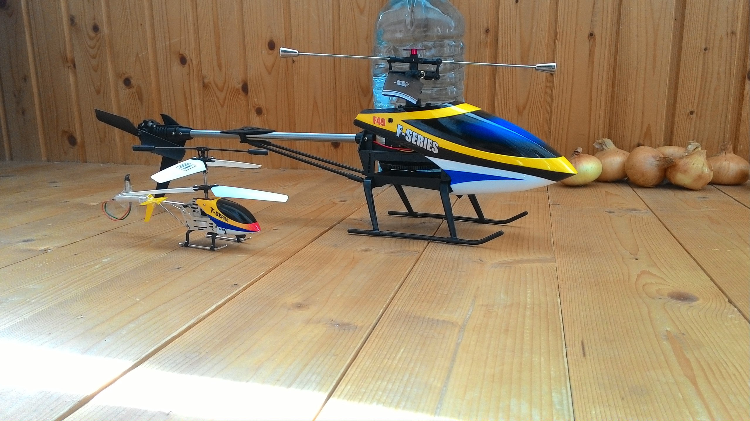

Достался новенький MJX F49 для послеобеденных прогулок😁 Летает нормально претензий нет, вот только вопрос куда подключить можно в нем светодиоды, а то как то скучно без огоньков. Там стоит приемник 2 слота свободных, и еще есть разъем подкл. видеокамеры 3х контактый.
Кто подскажет по приемнику 2 пустых входа у меня на нем 3,4 для чего они? Перевод и поиск не помог. Что понятно 1,2 это сервы 5,6 мотор похоже.
Поиск занимает 3 минуты. Вот инструкция на китайском. А вот переводчик. Но даже без него по картинкам видно, что 3 и 4 это управление основным и хвостовым мотором в безколлекторном варианте. Собственно, на вашем фото они так и подписаны. 5 и 6 используются, судя по инструкции, для для коллекторного варианта.
Спасибо, Это для вас 3 минуты а у меня это 1 вертолет и я пока вообще не знаю ни чего о таких моделях. Но понял одно коллекторный моторчик на хвосте беда. Поискал б\к на хвост стоит как сам вертолет+и основной надо менять и еще все пластик так что заказал 2 шт опять коллекторные на хвост, полетаю сколько хватит и на этом знакомство с F49 закончу.

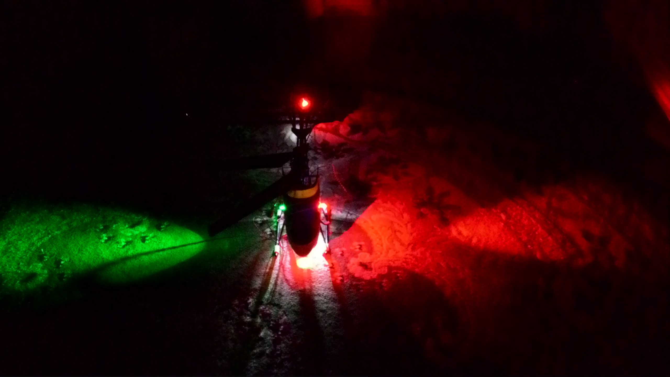

PS: делал для него аэронавигациооные огни, потому что в сумерках нифига не видно куда он летит.
