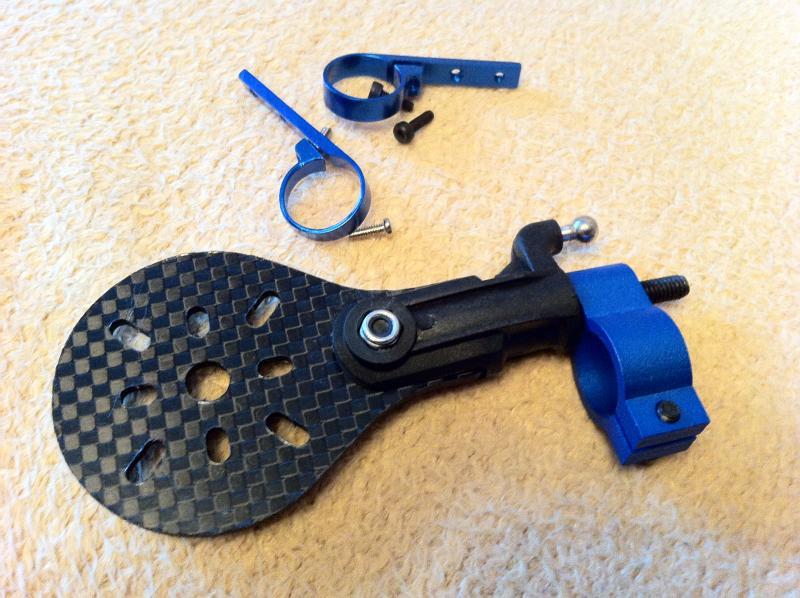

пришел кит трикоптера заказанный на http://toymall99.com обошелся с доставкой чуть больше 50$
первые впечатления положительные, 2мм толщина пластин, настоящий карбон или нет сказать не могу, не разбираюсь, но что то прочное, лучи коротенькие 20см, механизм YAW довольно простой из детали 450-го вертолета и винта с подшипником, как компоновать еще не придумал, вот карточки
буду потихоньку собирать, отчитаюсь.
Prikupets
igoralekseevru:
Вал этой хреновины мягкий и гнется при падениях и жестких посадках из-за инерции мотора.
