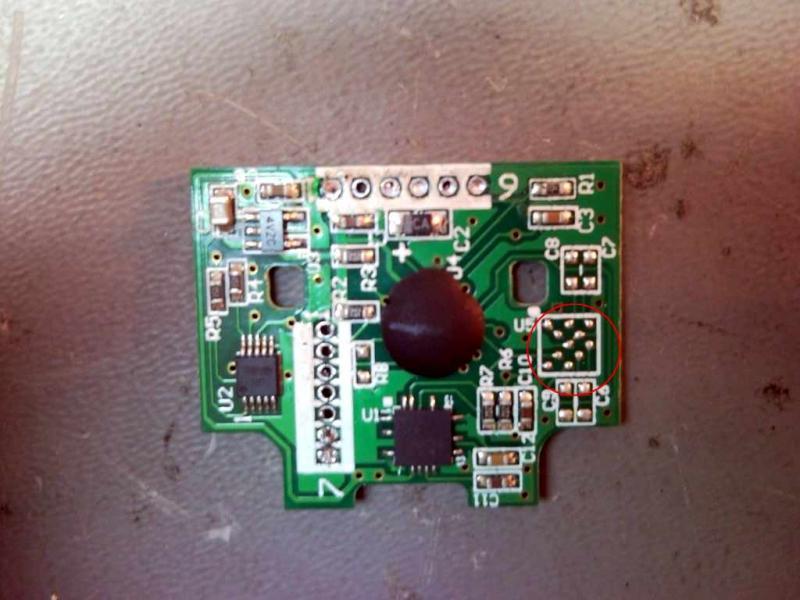

Если кому интересно расположение:
Выпиленный гироскоп ITG3205 (плата у меня такая rcopen.com/files/4d58ca36997073007701affb) поставил левой стороной платы с картинки - вперед.
Плака с акселерометром (buyincoins.com/…/mma7361-angle-sensor-inclination-…) - смотрит X вперед, Y влево.

Забыл сразу что-то добавить. Код для данного расположения этих датчиков.
#define ACC_ORIENTATION(X, Y, Z) {accADC[ROLL] = Y; accADC[PITCH] = -X; accADC[YAW] = -Z;}
#define GYRO_ORIENTATION(Y, X, Z) {gyroADC[ROLL] = -Y; gyroADC[PITCH] = -X; gyroADC[YAW] = -Z;}
