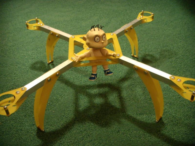

Сегодня предварительно собрал раму.
“Размах” 420мм по диагонали.
Вес 230гр

BigDaddy:
Сегодня предварительно собрал раму. “Размах” 420мм по диагонали. Вес 230гр
Во, Дима, мне такая очень нравится и я примерно такую сделал , только без мотормаунтов. Я не стал пилить луч, чтобы ноги приделать, а сделал их на подобии аппарата Илизарова 😉 обхватил сверху и снизу винтиками, по бокам закрепил еще скотчем двухсторонним. Зато теперь в лучах все провода спрячутся. Моя рама размах 52см, весит 268 гр. Я бы посоветовал внизу приделать поплавки белые полиэтиленовые как на x330, чтобы гасили удар при приземлении.
Надеюсь вечером я соберу все вместе и сфотографирую свое хозяйство 😃
Парни, выкладывайте пожалуйста фотки своих аппаратов, и вам приятно, и нам! 😃
