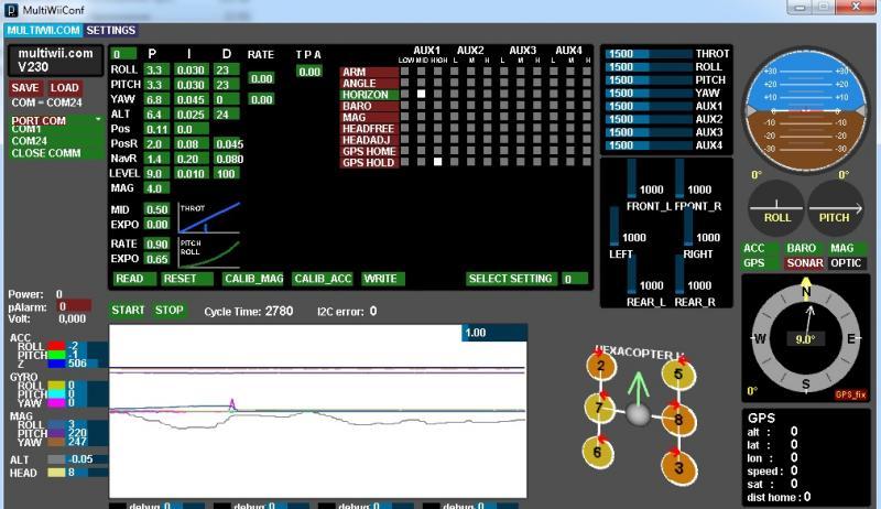

Круглый сине коричневый индикатор что показывает и какие датчики ? он почему то работает в реверсе с ROLL
Это авиагоризонт. Работает от датчика гироскопа. Он показывает не в реверсе - он относительно горизонта.
Roll тоже показывает относительно горизонта наклоны , и вот они у меня противоположно показывают
это нормально ? или надо реверсировать ? где именно ?
это нормально ?
Авиагоризонт и Roll в противоположные стороны и должны отклонятся.
Стрелочка Roll соответствует реальному положению коптера?

Roll показывает реальные наклоны , а вот авиагоризонт не в ту стороун показывает куда крыло наклоняю.
Если это все правильно показывает . Тогда понимаю это рассхождения смотря с какой стороны самолета смотреть ?
Регуляторы перекалибровать однозначно надо!
все откалибровал. всем спасибо. осталось только гпс модуль опробовать в действии, дома ловит спутники хорошо.
Всё правильно. Если хотите разобраться подробнее читайте статью Индикация авиагоризонта
