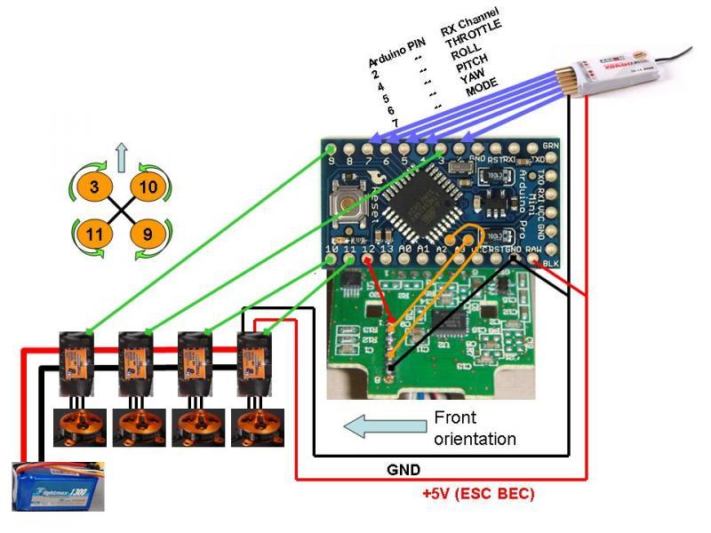

Еще вопрос новичка - на схемокартинке от приемника к ардуине идут:
THROTTLE
ROLL
PITCH
YAW
MODE
так вот к приёмнику Turnigy 9x к каким каналам что подключать ?
И на какие моторы(3,9 или 10,11) ставятся пропы с R ?
P.S. я только начинаю. сильно не ругать, может где и пропустил
К тем пинам, которые указаны в коде программы, которую ты заливаешь на Arduino через IDE.
THROTTLE 3
ROLL 1
PITCH 2
YAW 4
MODE 5
3,9
