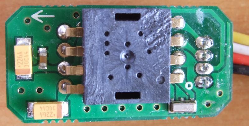

Оказывается, Flymentor использует примитивный оптический сенсор от мышки, с большой долей вероятности это ADNS-2610. rcopen.com/files/4c32fe669970730077ccdbec
Так что его можно подключить к моему алгоритму, нужно немного дописать чтение/запись и работу с регистрами. Если у кого есть такая железка и есть желание попробовать, напишите.
Судя по картинке - выводы такие:
Yellow - SCK
White - SDIO
Red - +5V
Black - Ground
