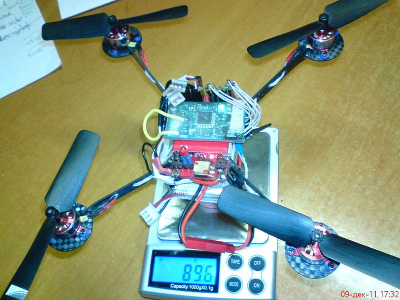

как вариант например сделать самому на плате
и с такими деталями:
моторы www.hobbyking.com/hobbycity/s...idproduct=7230
регуляторы www.hobbyking.com/hobbycity/s...ntroller_.html
