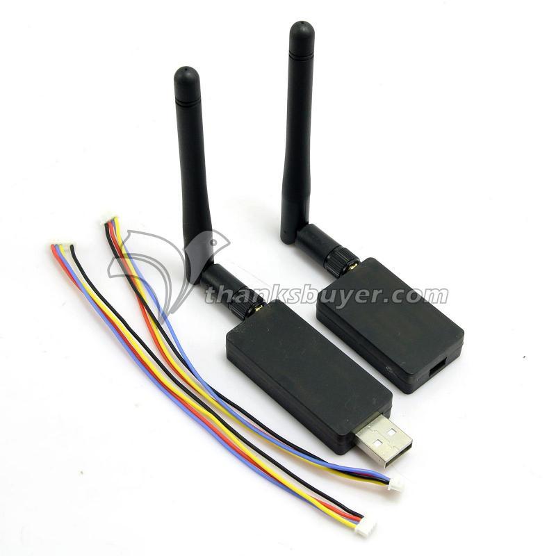

Мне китайцы с али прислали по ошибке вместо какой-то мелочи прислали набор с Pixhawk PX4 типа такого, я сначала не мог даже опознать ни один предмет:) ), только ещё больше предметов, 13, с Mini OSD, GPS с подставкой, телеметрией 433МГц и другим. Я думаю собрать 450 квад в дополнение с 250.
Подскажите только, зачем нужна:
  1. телеметрия в этом наборе, да ещё и большой антенной, если ещё можно передавать через SmartPort FrSky, как я делаю на маленьком с naza32?
