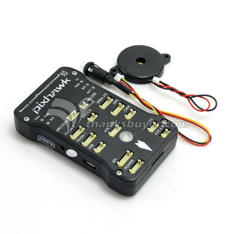

Мне китайцы с али прислали по ошибке вместо какой-то мелочи прислали набор с Pixhawk PX4 типа такого, я сначала не мог даже опознать ни один предмет:) ), только ещё больше предметов, 13, с Mini OSD, GPS с подставкой, телеметрией 433МГц и другим. Я думаю собрать 450 квад в дополнение с 250.
Подскажите только, зачем нужна:
  1. телеметрия в этом наборе, да ещё и большой антенной, если ещё можно передавать через SmartPort FrSky, как я делаю на маленьком с naza32?
  2. какой-то светодиод с целым шлейфом проводов да ещё и microUSB разъёмом “External LED light board(with USB function)”
  3. какая-то кнопочка “safety button”, похоже, с подсветкой
  4. Pixhawk-I2C Splitter Expand Module
