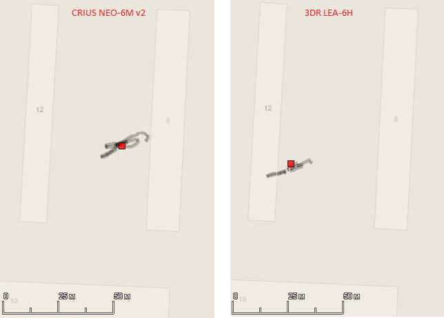

DVE
GPS вообще загадочная штука. Хотя при открытом небе реально вроде как обещанная точность 3-5м, реально колебания могут достигать и 50, причем без какой-либо явной закономерности.
Вот я выкладывал еще зимой
Это трек за 5 минут. Оба приемника лежали на окне в одном и том же месте.
