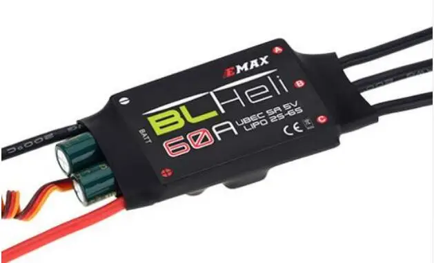

Я так понял, что регуляторы EMAX BLHeli-S DSHOT Bullet (aliexpress.ru/item/32952902172.html) невозможно настроить с помощью передатчика по пищанию, как обычные самолетные регуляторы? Нигде не могу найти инструкцию по настройке с передатчика…
Только такую нашел, но это для других регуляторов
img.banggood.com/…/Emax BLHeli ESC Manual.pdf

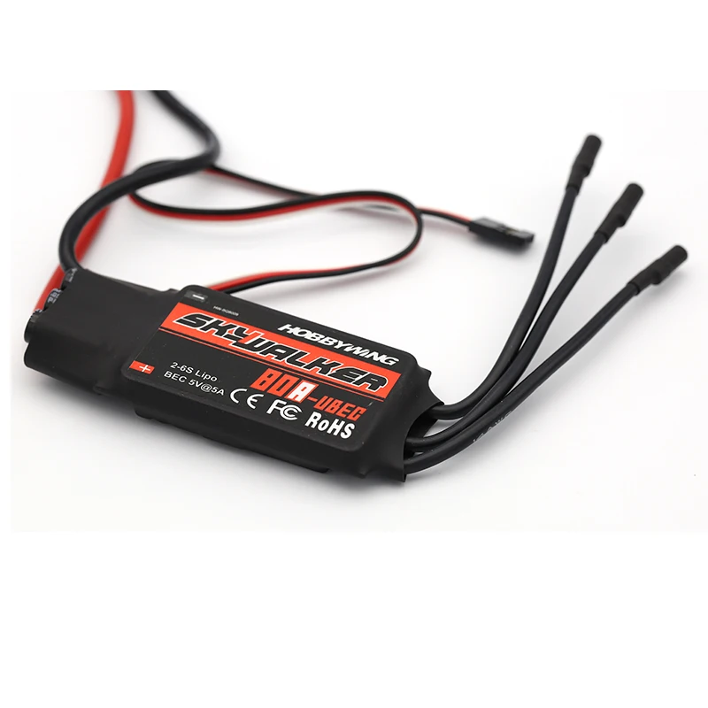

Hyperion
Кто в курсе этот регулятор можно прошить blheli?
Если да то какой таргет? На рцгрупс нашел только упоминание что шьется в Turnigy Plush 30A
Dimas_71
А смысл шить?
Прошивал в blheli 20ку и 40ку - разницы не увидел.
У Hobbywing хороший софт.
Только что с компа можно конфигурировать.
Hyperion
чтобы реверс тяги можно было активировать
Hyperion
Raider:
Поменять два провода местами?
в полете жеж )
