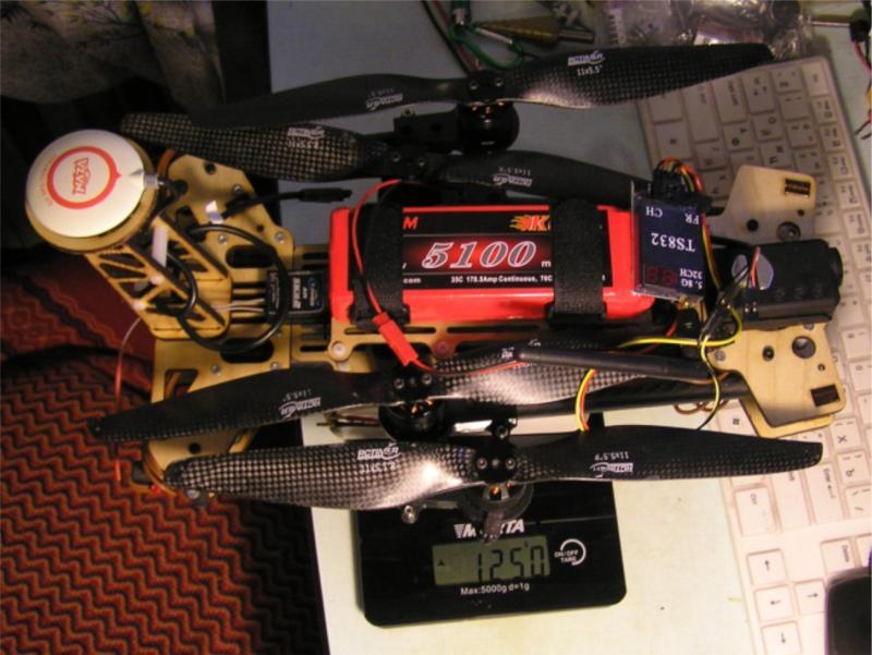

Шикарные у тебя рамы!! Я вот таких не как найти не могу, попадаются одни гробины!! Подскажи где нашёл такие!
Я их сам делаю…) В теме rcopen.com/forum/f123/topic226087 можно найти и попроще и посложнее и для разных задач…
Ну 600й то я видел что самопальный, но он явно не лобзиком вырезан!!
