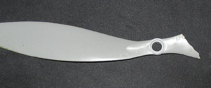

Просто надо было брать правильные винты… Подозреваю, что Ваши поразлетались бы и без Вашего воздействия… Правильные винты ломаются только при жестком контакте с планетой, да и то при неудачном стечении обстоятельств… И ломаются они немного не в том месте, где обычно нейлоновое дерьмо рассыпается…)
обратите внимание на форму и размер ступицы…
Да, и не выплавлять надо, а аккуратно сверлить сверлом ф8 мм.
Вот еще один правильный винт…
Как видите, даже при очень маленькой ступице проп сломался в другом месте…)
Кстати, оба этих пропа стояли на аналогичных Вашим моторах.
обратите внимание на форму и размер ступицы…Да, и не выплавлять надо, а аккуратно сверлить сверлом ф8 мм.
