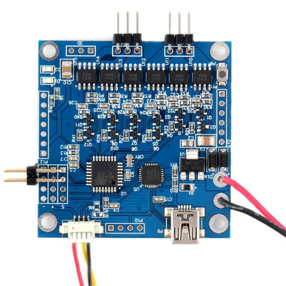

Подскажите пожалуйста, у меня похожая плата. В моторе произошло КЗ. Теперь греется один крайний ключ, и подвес не работает. Только ключ сгорел, или мог за собой еще что-то потянуть?
Делаю самодельный подвес под камеру sony hdr cx110. Камера с зумом 25х. Контроллер алексмос 32бит с энкодерами и прошивка 2.60. Есть проблемка. При проверке на стенде при вращении по курсу видно подергивание по оси яв в местах залипания мотора яв. Если же увеличивать ток мотора то подергивание уменьшается но подвес иногда возбуждается по этой оси. По другим осям залипаний не видно но там другие моторы. Возможно я использовал слишком мощный мотор на оси яв (на яве 24 полюсный BGM3608-70t остальные оси 14 полюсные 2804). Как уменьшить заметность залипания мотора ?
Ключ.
У меня то-же сгорел, на след день в чип и дип, новый впаял и все как было до поломки.

Ребят не подскажите как включить Gimbal обычный 2-х осевой , включил питание к нему 12 в и подключил к юсб настроить пиды и всё на хрен сгорело , и ещё как подключить управление моторами ,питание на моторы уже не подавать? так как общее питание включено
Ну чтобы моторы/пиды настраивать, надо контроллер подключить и питание от батареи подавать. Иначе как вы почувствуете куда крутить? А то, что сгорело что-то… то это явно не нормально. Вообще я сначала контроллер к УСБ подключал, затем питание. Возможно и наоборот, но уже не помню. Давно не лазил. Ничего более (третьего) не дано. Один разъём питание платы, второй - УСБ. Контроллер может питаться от ПК коптера, как и от УСБ, но вот моторы без внешнего питания (только от ПК коптера или от УСБ) работать не будут.
а питание отдельно не подавать на управление моторами? там же общее питание
я подавал ,может потому и сгорело всё ? 2 порта юсб спалил

Как можно отдельно подать питание на моторы? На контроллере одна фишка для питания всего (фото выше есть). Есть так же пара разъёмов (третий не запаян) для подключения моторов и многоштырьковый управление подвесом с полётного контроллера.
