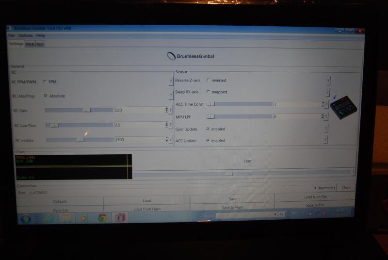

Здравствуйте! не как не могу откалибровать подвес по горизонту, перепробовал все, а он все равно встает криво (( (RCTIMER 2-Axis Brushless Gimbal Controller & IMU v1.0, RCTIMER ASP 2-Axis Nex-GH5 Series Brushless Gimbal). Может кто то сталкивался?
Roll неправильно удерживает
Может пригодится.
Для начала без подачи силового питания проверяем корректность установки датчика. Подрубаем комп, ставим подвес с датчиком горизонтально, врубаем отображение значений датчиков (линии цветные в окошке) при горизонтальном положении значения должны быть в районе нуля. при отклонении датчика по ролу и питчу должны отклоняться соответствующие линии. Если при отклонении по ролу к примеру ползет линия питча, разворачиваем датчик на 90 градусов. Далее по осям с включеным питанием потихоньку прибавляем чутье и мощу на моторах пока начнет отрабатывать стабилизацию. Если отрабатывает не в ту сторону, реверсируем соответствующий мотор. Лучше аппаратно(меняем местами 2 провода), програмный реверс у меня работал через раз.
P.S.
У Вас заметил что ACC time 7, у меня с таким значением подвес отказывался работать.
