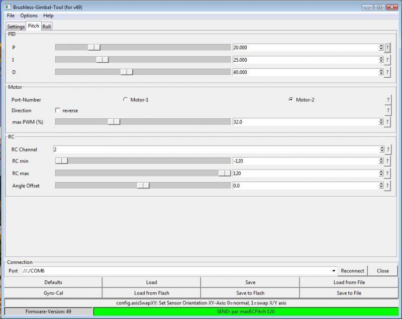

Подскажите параметры для GUI 049B_r161
Если Вы имели в виду настройки по питчу и роллу, то они сугубо индивидуальные, зависящие от моторов, веса камеры, балансировки, трения в подвесе. А если по поводу ориентации датчика. То эти настройки в закладке settings. Там можно поменять ориентацию оси Z (установка датчика вверх или вниз тормашками) оси X Y (разъемом вперед или назад)
И еще, я на своих моторах без нагрузки так и не смог добиться нормального удержания, была нехилая вибрация. Но стоило закрепить камеру или хотя бы положить пасатижи на подвес, все стало ровненько и стабильно.

Ясон
Во первых попробуйте нагрузить подвес. Да хоть камень примотать грамм на 200. Во вторых попробуйте развернуть датчик разъемом назад или вперед. Ну и калибровку при включении никто не отменял. P.S. Видится у Вас по питчу мощность мотора стоит 0. Это так задумано? Или просто отключили одну ось чтобы не мешала?
